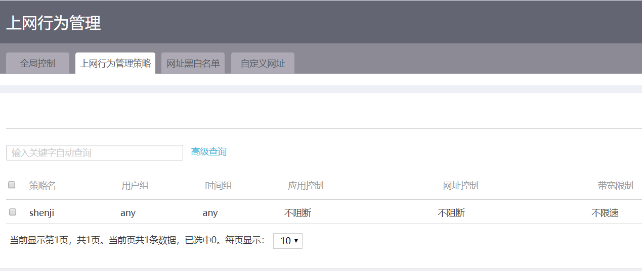

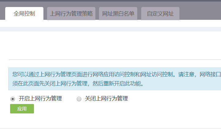

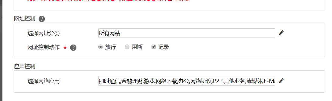

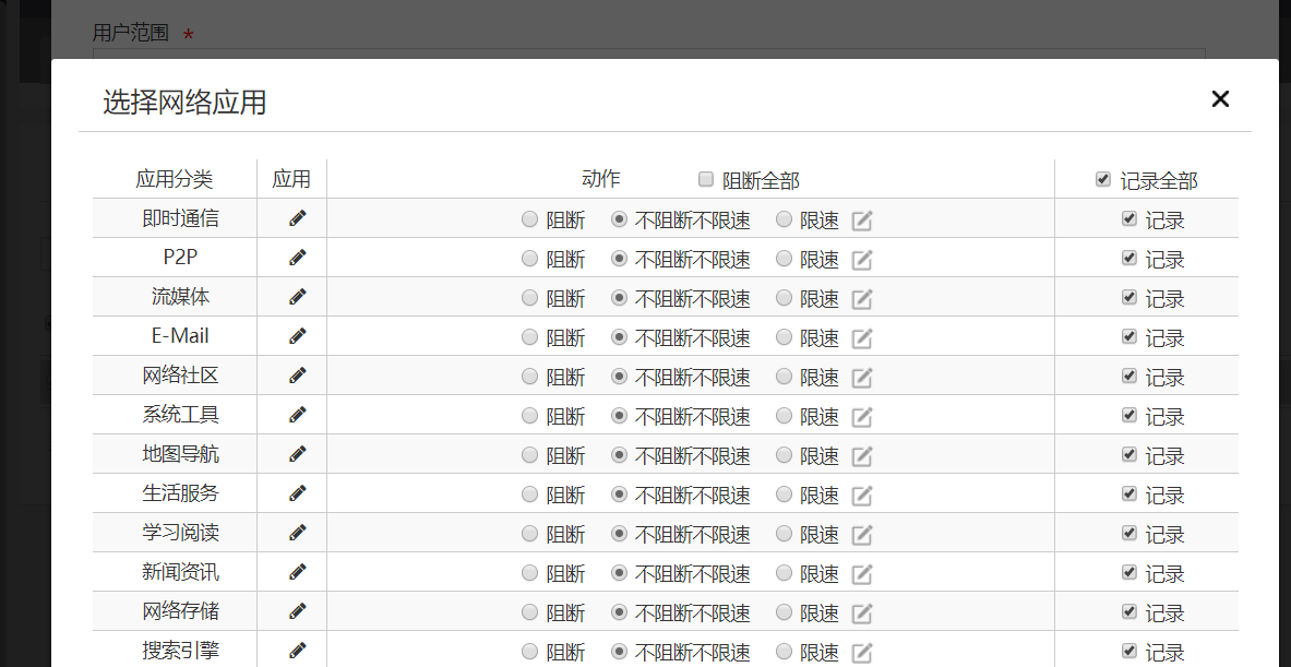

mer8300路由器,开启全局上网行为管理,配置管理策略里面都勾选上“记录”,审计日志里记录都是0,是不是要先安装硬盘才能记录“审计日志”呢?

建议检查下是否注册了有效的特征库并更新到了最新特征库版本。
如果没有选配特征库是不行的。
