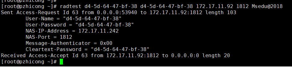

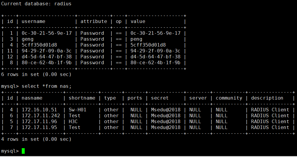

配置好了radius服务器后端口启用mac地址认证后,一直认证不上
用22端口PC的mac地址到其他的linux机器测试是可以正常认证的,成功返回信息如下
