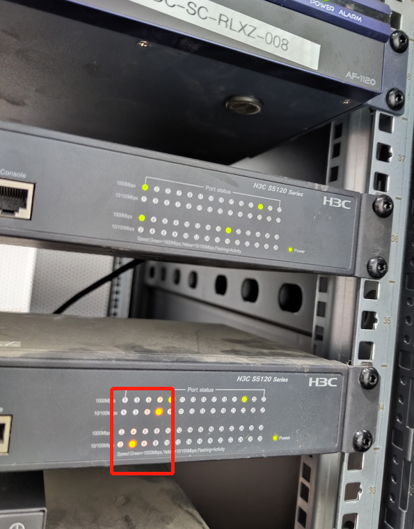

交换机指示灯显示橙色是什么原因

速率不匹配,可能是以下原因
1.对端设备是仅支持10/100M
2.对端设备工作不正常协商不到1000M
3.网线问题,建议更换测试
Hzx_19.11.30 知了小白
指示灯状态说明:https://www.h3c.com/cn/d_201708/1022039_30005_0.htm#_Toc489885279
