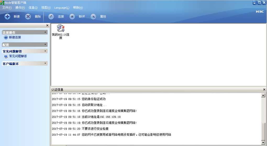

XP系统,连接上inode客户端,上一会网后显示您的网卡被禁用或者网络电缆没有插好,这可能会影响您使用网络,重新连接,显示找不到网卡,实际机器网卡正常,电脑重启就好,或者将网卡禁用一下再启用就能上网,过一会又这样。W7系统不出现这个问题,单位XP系统50多台老机器频繁出现。下面是单机报错日志。
[2017-07-19 09:51:18] [Warn] [114] GetiNodeCenterIP: utl_GetMngCenterIp from Local return 0,then use Customip and return.
[2017-07-19 09:51:19] [Err] [114] tcp_conect: Couldn't create a TCP connect, the error code is: 10061
[2017-07-19 09:51:19] [Err] [114] tcp_ssl_connet:tcp_conect returned an error.QQ图片20170719161839

是不是有软件阻止了iNode依赖的服务
可以在服务里面,双击看下依赖的服务名称,再看看起来没。实在不行就重装系统试试吧。。。
已经检查过了,没有阻止

使用iNode 7.3E0506版本测试
新版本也测试过了,没用

E0509试了么,看样子是XP的已知问题。驱动返回错误导致的
测试咋样了?,看来这个是普遍问题啊
