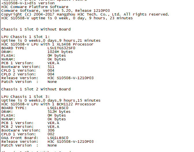

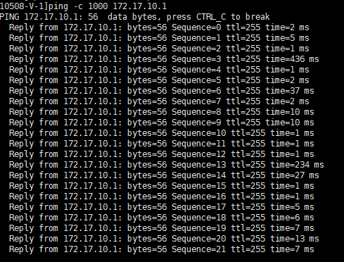

两台10508-v做irf,ping自身VLAN虚接口地址延迟高

正常情况。
ICMP报文在CPU侧处理优先级最低,若同一时刻CPU处理的报文较多,出于保证协议等报文优先处理原则,CPU则会优先处理其他协议报文,最后再处理ICMP,所以 icmp报文的响应就相对较慢,延迟就相对较大,反之则较小。
交换机对数据报文的转发,是依靠交换芯片的,交换机工作是否正常与芯片的转发有关,与设备的CPU没有太大关系。Ping设备,只能用来检查设备是否还“活着”,不能用来检查设备是否工作正常。
粉丝:29人 关注:0人
这个是正常现象,一般需要测试网络质量不建议拿终端去ping设备,因设备CPU处理机制问题可能出现高延时和抖动现象,所以建议拿终端去ping终端测试。
