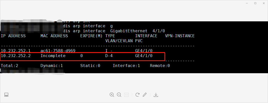

路由器 查看接口arp信息显示不全
2021-03-18提问
  • 1收藏,3795浏览
mac为什么是incomplete,什么情况下会导致这种情况啊?
设备产生的arp请求 没有得到 arp响应,所以在设备上呈现incomplete状态。ip 没有对应的mac就是到这个IP不通,检查接线及从这台设备是否工作。
