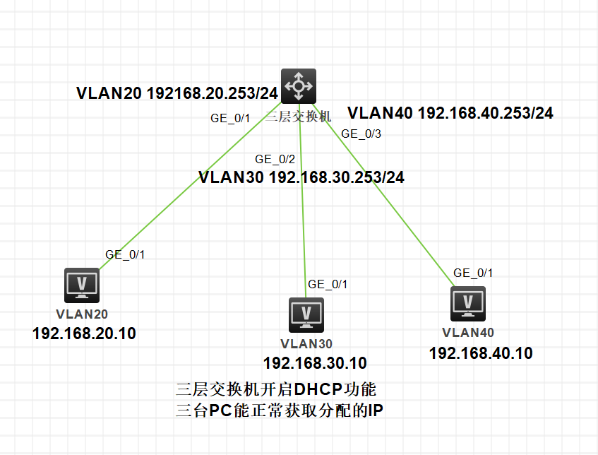

三层交换机划分了 vlan 20、30、40三个VLAN ,怎么配置才能不通过其他设备实现三个VLAN间互访?
网关都在三层路由器   已经配置了DHCP  地址也可以获取

网关在一台设备上就能通信
粉丝:3人 关注:0人
只要终端网关指向交换机上的同网段地址,就能互访,本身配了接口地址是有直连路由的
自动获取的呀~ DHCP设置的默认网关就是253
彩陶 发表时间:2021-03-18 更多>>
不是同网段啊 网关分别是192.168.20.253 192.168.30.253 192.168.40.253 。IP地址分配也是3个网段的
彩陶 发表时间:2021-03-18
回复彩陶:
是每个终端指向自己网段的网关,20.10指向20.253,30.10指向30.253,因为两个253都在同一台交换机上,所以可以通过直连路由互访

只能ping 的同自己所在VLAN的网关 ping其他vlan的网关ping不通
彩陶 发表时间:2021-03-18
回复彩陶:
那就是终端的网关设置有问题
重生之一条oldfish 发表时间:2021-03-18
彩陶 发表时间:2021-03-18
粉丝:11人 关注:7人
查看三层核心的路由表
你的网关卸载同一台设备是不需要做路由就能直接ping通的
