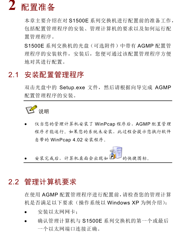

你好请问一个库存全新的S1524E 交换机里面包装完整,没有光盘。只有23 24端口可用,其它端口不可用,是不是要用管理程序配置端口,网下也找不到这外程序,要怎样才能用,谢谢
粉丝:3人 关注:0人
参考http://www.h3c.com/cn/Service/Document_Software/Document_Center/Switches/Catalog/Aolynk_IPTV/S1500E/Configure/User_Manual/Aolynk_S1500E_UM-6W304/,以下是部分截图。需要安装winpcap软件才能管理
