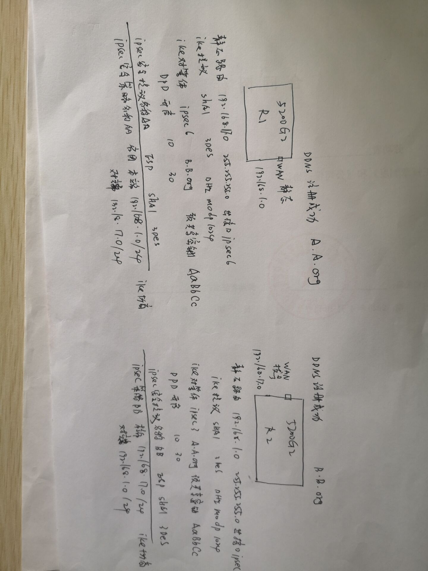

ER5200G2 ipsec vpn建立不起来
2021-03-19提问
  • 1收藏,2460浏览
晓哥 零段
粉丝:0人 关注:3人
配置都完全没问题,VPN始终建立不起来。

你配置的是主模式还是野蛮模式,。
野蛮模式是需要配置模板的。
然后可以用命令检查下dis ipsec sa。第二阶段起来了没有。
然后用命令dis ike.sa查看第一阶段起来了没有,第一阶段没有起来,就检查配置吧。
Guohao 九段
粉丝:38人 关注:2人
看下匹配对端身份是选的ip还是fqdn,看描述应该要用fqdn。
另外wan口可以抓包看下协商过程,看看协商停在哪一步。
晓哥 知了小白
粉丝:0人 关注:3人
两边都是主模式,这个社区可以加好友吗?求助
