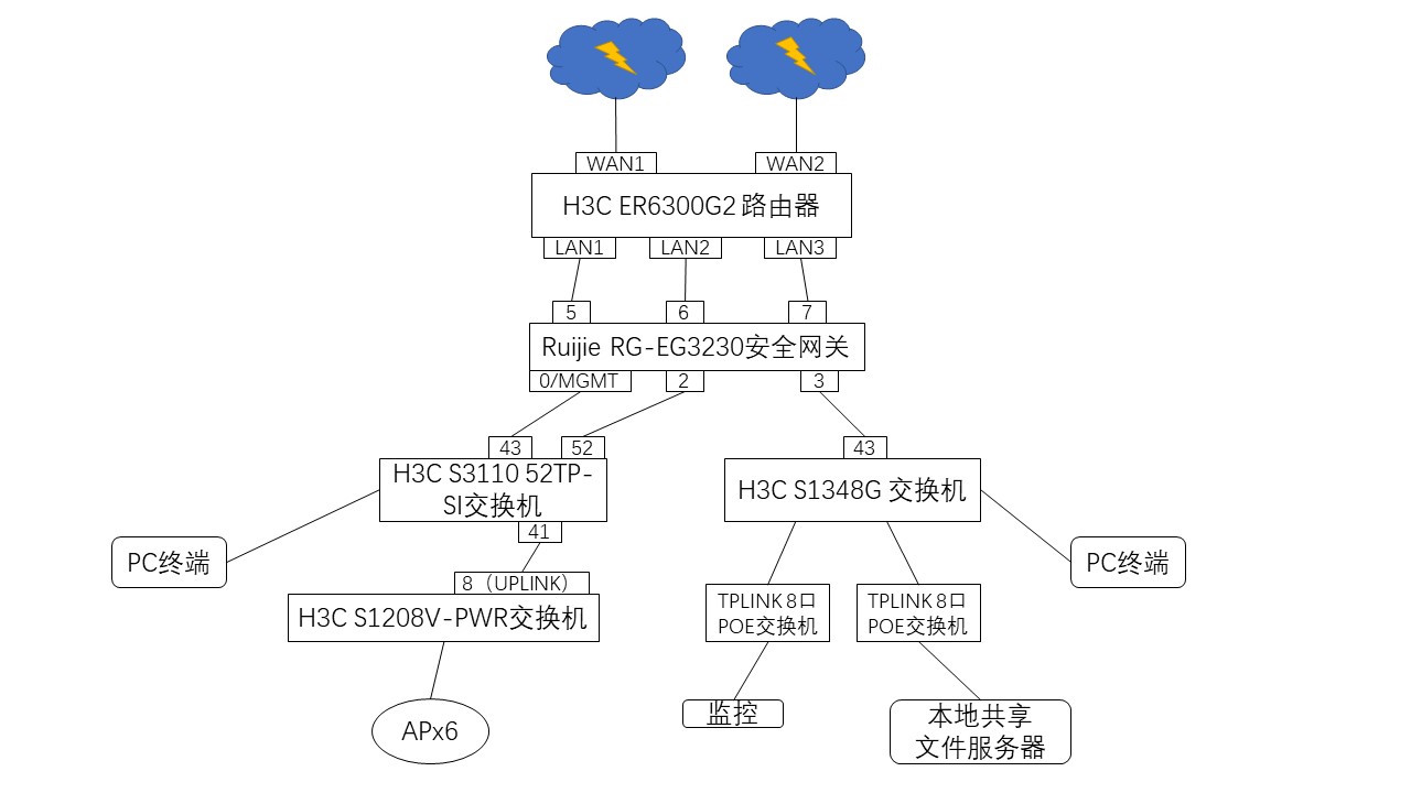

求在交换机新增一个AP的SSID并新增一个VLAN2给该SSID使用的命令
2021-03-19提问
  • 1收藏,2791浏览
用的ER6300G2路由+S3110交换机+6个A61的AP,现状为只有一个VLAN一个SSID。现想新增一个VLAN2和SSID专供访客的无线设备使用,两个VLAN不需要互通。请问如何在交换机上输入?本人不熟悉交换机配置方法,还请详细一步一步给出命令指导,谢谢!
拓扑图如下

SSID应该在无线设备上面配置,交换机上只要相应接口放通vlan 2就可以了

交换机上比较简单,使用命令VLAN2创建下vlan即可,主要是无线SSID是本地转发还是集中转发,网关在哪台设备上?
网关在er6300路由器上的 、

如果是本地转发,交换机端口需要放通ssid的vlan
