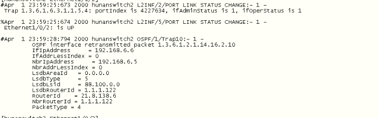

请问这是什么问题
Xcheng 九段
粉丝:141人 关注:3人
前2条端口状态变化,检查端口对端设备配置和物理链路情况。
第三条是trap消息,并不代表ospf不正常。
如果没trap上送要求,可检查设备配置把trap关闭即可。
就是接口up了,重新建立ospf邻居关系
