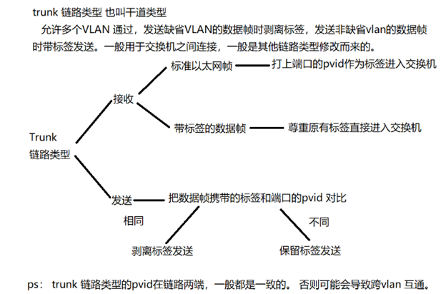

Trunk端口在接收报文时,如果收到的报文不包含vlan tag,会将报文打上缺省PVID,然后再判断是否允许通过。发送时,也会先判断VLAN ID,如果符合则不做处理发送,不符合则剥离标签发送。

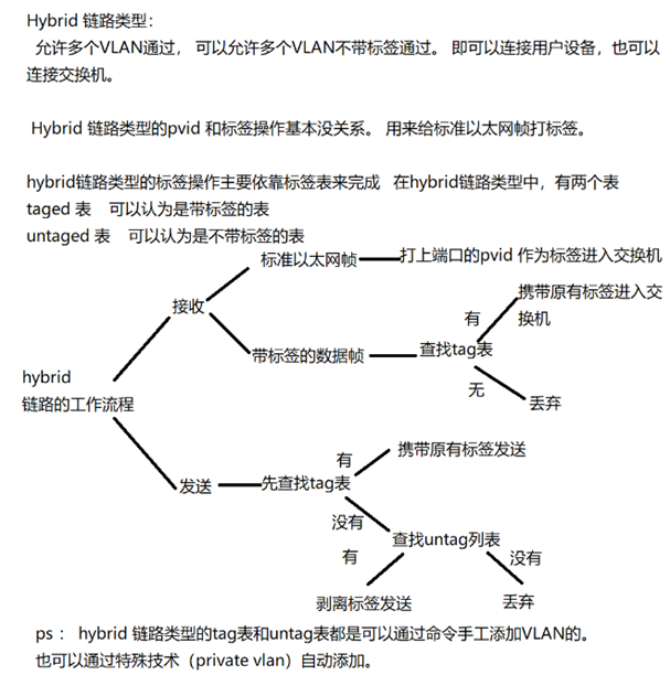

去标和打标的具体流程最终是要体现在设备链路类型上,以下分别以Access、Trunk、Hybrid三种说明:
Hybrid(混合类型)为华三私有链路类型
