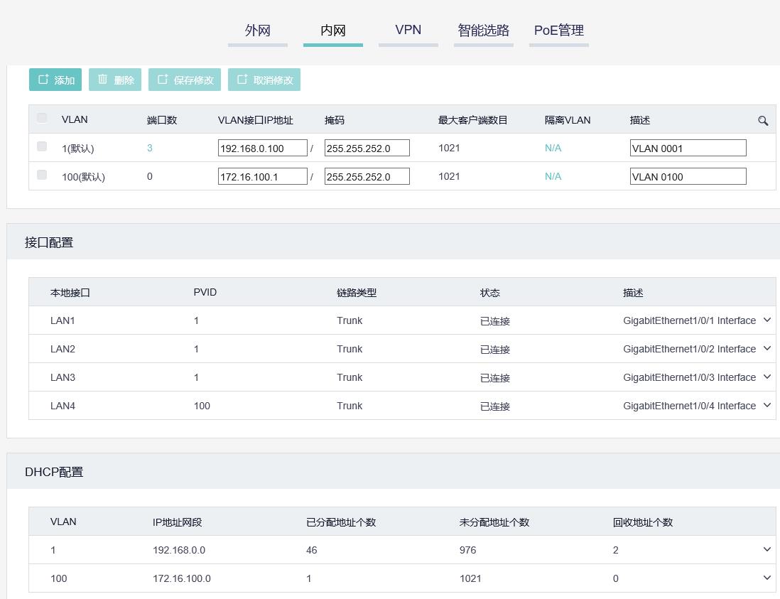

办公室有一台MSG360-10,因为内部管理问题,需要设置2个SSID,2个SSID接入的设备是不能互相访问的,这个可以直接通过配置企业员工和企业访客这两个SSID就可以满足,但是现在还有部分有线接入设备,也需要分开,需要满足一部分和企业员工SSID是同一个网段,一部分和企业访客SSID是同一个网段。
现在MSG360-10上面,LAN1/2/3口接入的是企业员工SSID那三台的交换机,LAN4口接入的是企业访客SSID那一批的员工的一台交换机。
我尝试着将LAN4口的PVID设置为100,链路类型为Trunk,但是现在通过接在LAN4口上的交换机是无法获取到企业访客SSID的那个网段IP地址的。
请问这个该如何解决?
谢谢
电信光猫接入MSG360-10的WAN口
MSG360-10的LAN1/2/3分别接入了3台H3C交换机(192.168.0.0/24)
MSG360-10的LAN4接入了一台D-LINK的交换机(172.16.100.0/24)
网关写到MSG360-10,不允许访问的做包过滤,其余的默认都是可以访问的

但是问题现在是我把LAN4的PVID设置为了和企业访客SSID是同一个ID号100后,这台接在LAN4口上的交换机后的PC没法获取到172网段的IP地址,这个怎么解决?
配置内默认的VLAN 100,是没法给它定义一个LAN口的,这个有办法么?
下面这个是我内网的配置情况
