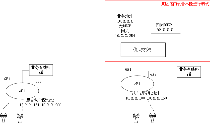

如拓朴图所示,一个教育的城域网
调试好之后,无线终端的网关会发生随机切换
有时AP1下的设备,获取的地址池是AP2分配的
或者获取的就是192的地址
本人新手
有大神出手帮分析一下么
附配置

AP使用的胖模式
粉丝:6人 关注:5人
这是因为你用的AP是FAT模式,AP间独立工作,而你的网卡发生了漫游,当连接AP1时,获取到的是AP1下的地址,当连接AP2时,获取到的是AP2的地址,解决方法:
1,将不通的ap设置成不同的SSID
2,配置无线控制器,将AP调成FIT模式,通过无线控制器实现漫游
