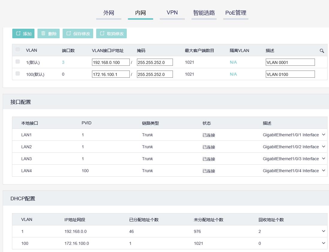

办公室有一台MSG360-10,因为内部管理需求,划分为A区域和B区域,A/B区域各设置了一个SSID(就利用了网关自带的【企业员工】和【企业访客】,2个SSID接入的设备是不能互相访问的,但是现在A/B区域还有部分有线接入设备,也需要分别接入到各自区域的网络内。
现在MSG360-10上面,LAN1/2/3口接入的是A区域三台交换机,LAN4口接入的是B区域的员工的一台交换机。
我尝试着将LAN4口的PVID设置为100,链路类型为Trunk,但是现在通过接在LAN4口上的交换机是无法获取到企业访客SSID的那个网段IP地址的。
配置内默认的VLAN 100,是没法给它定义一个LAN口的,这个有办法么?
请问这个该如何解决?
电信光猫接入MSG360-10的WAN口
MSG360-10的LAN1/2/3分别接入了3台H3C交换机(需要分配的IP段为:192.168.0.0/24),这个已经实现了
MSG360-10的LAN4接入了一台D-LINK的交换机(需要分配的IP段为:172.16.100.0/24),这个实现不了
粉丝:17人 关注:0人
可以手动给DLINK交换机接的终端配置一个100.2的地址,然后ping一下100.1,如果能ping通就说明是MSG上DHCP配置有问题,如果ping不通就要检查下DLINK交换机上有没有vlan配置,如果DLINK是傻瓜交换机,那LAN4口不配置trunk,只配置access vlan 100就行,如果DLINK不是傻瓜交换机,就要确认下DLINK上下行口怎么配置的VLAN
粉丝:6人 关注:5人
给vlan指定物理端口,进入vlan,添加端口,例如:
vlan 100
port g1/0/1
但你的网络规划不太合理,这种环境最好加台三成交换机,dhcp server和内网网段的网关全部设置在三层交换机上
