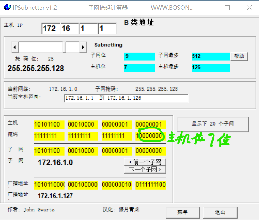

粉丝:6人 关注:5人
这涉及到10进制到二进制的转换,根本上来说需要理解网络位数、网络位、主机位,网上有很多划分子网的小工具,可以下载个用用、学习下,例如:
