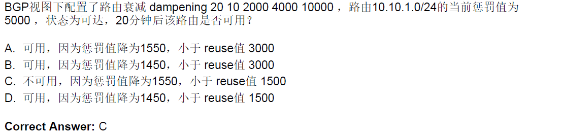

BGP路由衰减
2021-03-21提问
  • 1收藏,2350浏览
这题的答案为啥是C项啊,根据题目的意思,20min后路由的惩罚值减一半那么惩罚值不应该降为2500吗,不明题目中的数据是怎么算出来的,请大佬们指点一二
粉丝:7人 关注:2人
注意看该条路由是否是可达的
这题这题应该是答案选项错了
