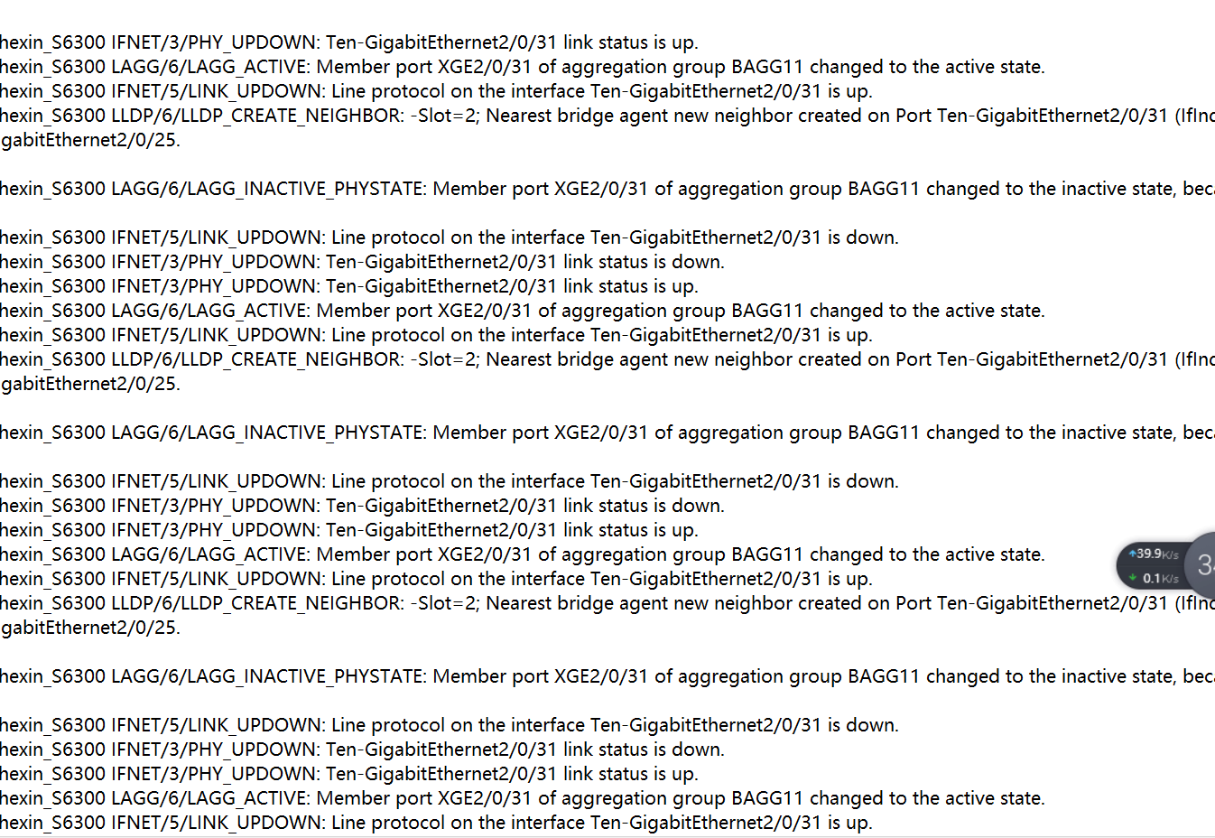

6300核心与5130接入聚合口之一CRC错误。

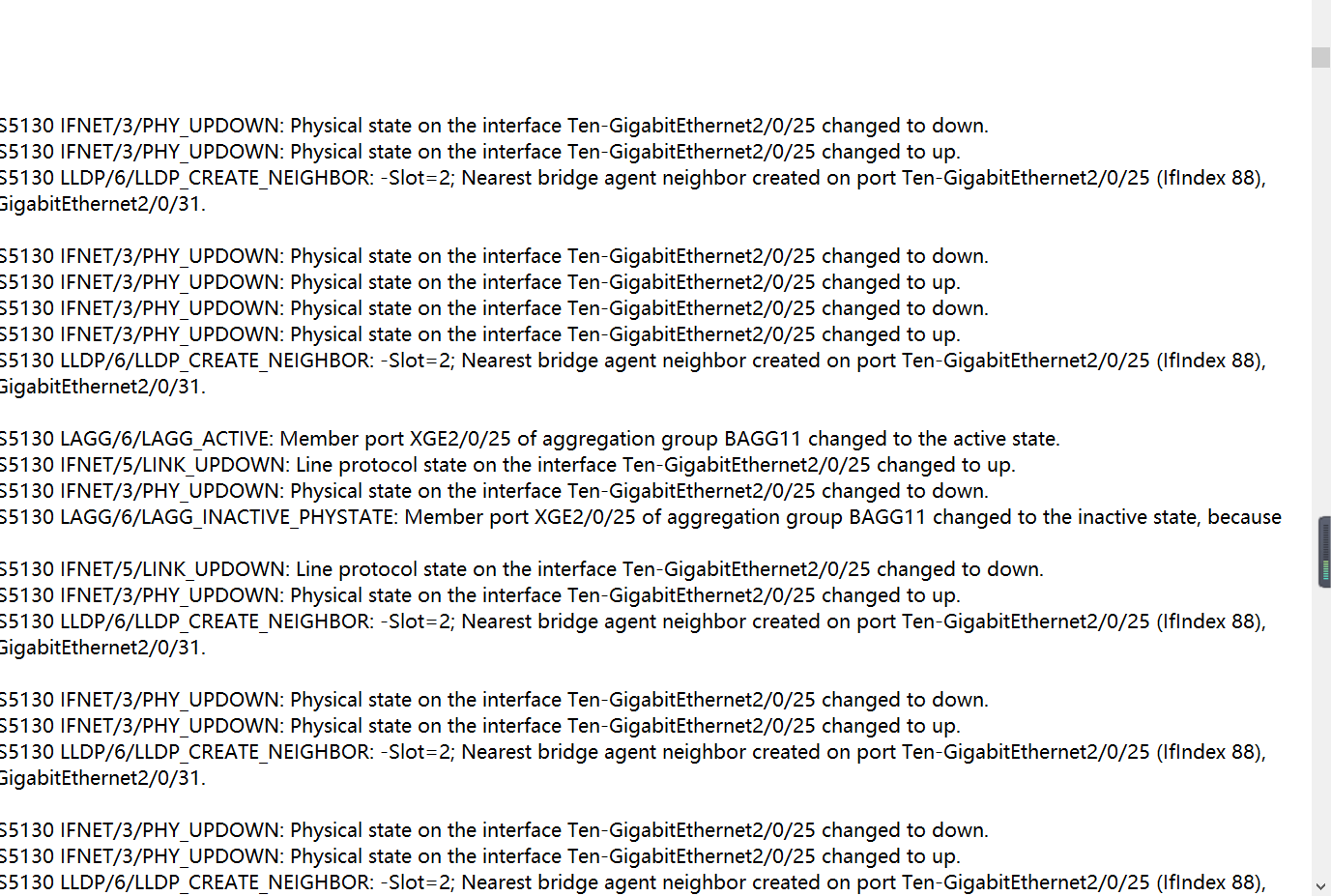

在核心6300聚合口下的某一成员端口有CRC增长,查看LOGbuffer,此端口时断时连,之前更换过跳线,模块,问题依旧。
接入5130也是如此。

crc增长如果替换过线路和两端的模块还是一样建议收集诊断信息找400工程师进行分析
粉丝:5人 关注:1人
建议排查一下中间链路,crc错误基本都是链路问题
