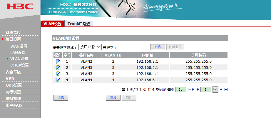

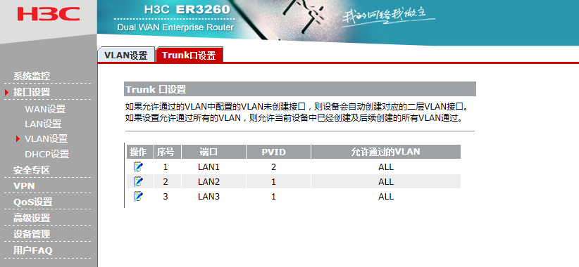

主路由器是ER3260,只有3个LAN口,但是想分6个网段出来,能通过S1650二层交换机用802.1q划分VLAN扩展出6个网段吗?
粉丝:114人 关注:1人
1650做不到,你可以用路由器划分6个,然后下联1650的口做成trunk  对应的1650端口划分在端口到不同vlan内即可。

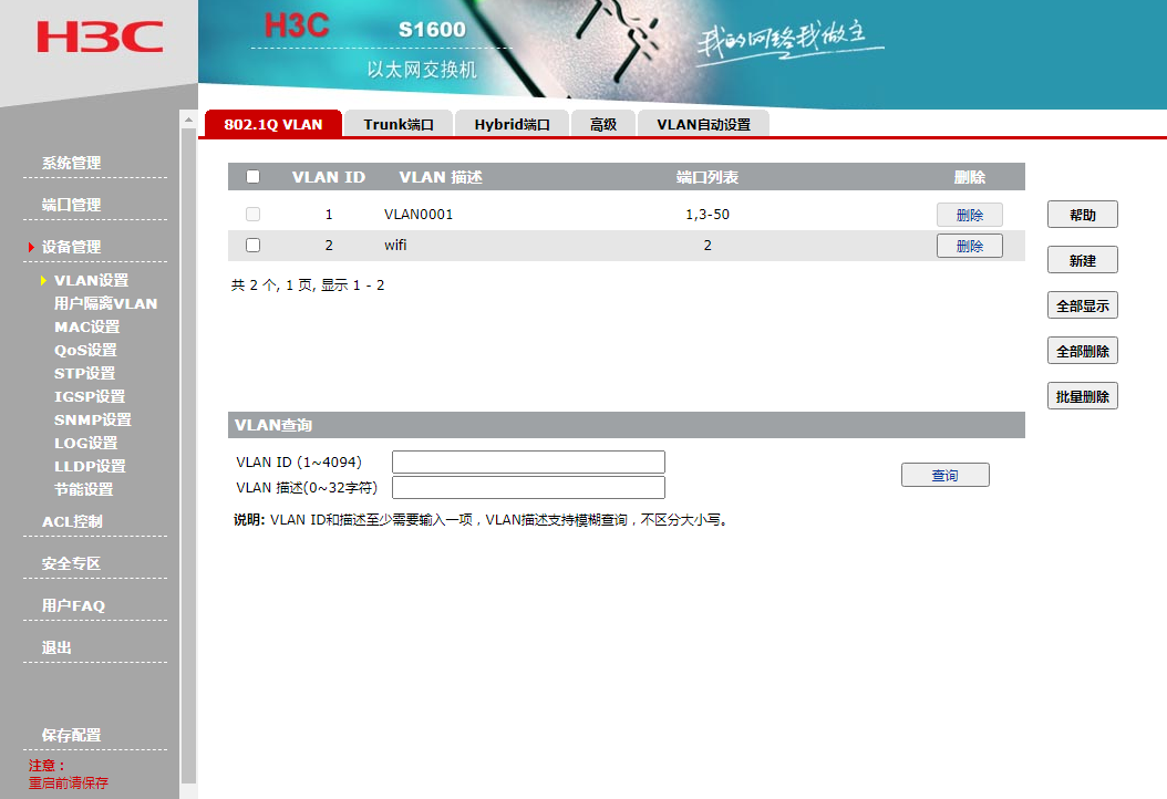

1650使用基于802.1q划分还是用基于端口的划分呢?
zhiliao_olBQEa 发表时间:2021-03-23
基于802.1q划分呗
漓离原上谱 发表时间:2021-03-23
您好,1650可以在WEB界面将不同接口划分到不同vlan内,但是划不了3层vlan
