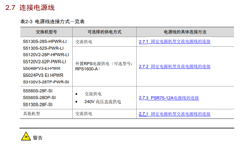

ls-5130s-52s-pwr-hi,这款电源线是什么样子的
如下:
官方彩页
https://www.h3c.com/cn/Products___Technology/Products/Switches/Park_switch/S5130/S5130S-SI/
您好,参考链接
https://www.h3c.com/cn/d_202010/1346899_30005_0.htm#_Toc52290124

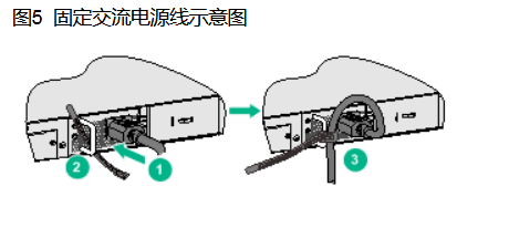

2.6.1  PSR75-12A&PSR150-A1电源线的连接
PSR75-12A和PSR150-A1电源模块电源线的连接步骤相同,本手册以PSR150-A1为例进行介绍。
(1)     请操作者佩戴防静电腕带。需确保防静电腕带与皮肤良好接触,并确认防静电腕带已经良好接地。
(2)     安装电源线的防脱卡钩,将防脱卡钩的两头分别插入电源输入接口两侧的插孔中。
(3)     将电源线防脱卡钩扳向左边,如图2-26所示。
(4)     将电源模块附带的电源线带插孔的一端插到电源模块的电源输入插口上,如图2-27中①所示。
(5)     将电源线的防脱卡钩向右扳,卡住电源线,如图2-27中②所示。
(6)     将电源线的另一端插到外置供电系统的插座上。其中PSR150-A1仅支持连接交流供电系统,PSR75-12A支持连接交流供电系统及240V高压直流供电系统。
图2-26 连接PSR150-A1电源线示意图(一)
