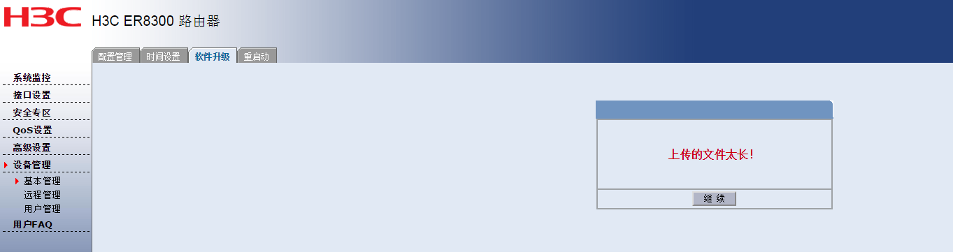

软件升级传输时显示文件太长!

可能是下载的路由器固件错了,可能不是升级软件
粉丝:97人 关注:1人
https://www.h3c.com/cn/d_201711/1046277_30005_0.htm
下载这个
账户yx800 密码01230123
看版本说明书升级就可以了。
上个问题你提供的i型号是8300-G2 实际型号是8300  所以下载现在这个就可以升级了。

版本一般是bin文件或者pat文件,如果web上传不成功,可以用命令行上传,
进入boot上传。
