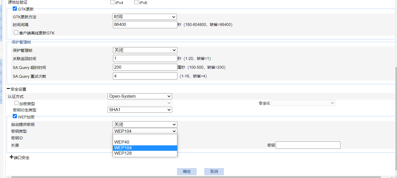

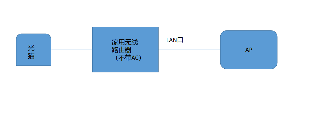

H3C WA4320i-ACN 无线AP,当作无线wifi使用时电脑接入端无线速率只有54Mbps,AP模式为瘦模式,只是拿AP当无线wifi使用,没有接入AC,还没有家用无线路由器的高,刚才试了下,将无线的密码取消可以达到443Mbps,但是设置密码的话,只有54Mbps,我看界面只有WEP的加密方式,能否升级软件版,详情见下图:
 问题:1、如何设置加密方式,才能不被降速,我看界面只有WEP,没得选

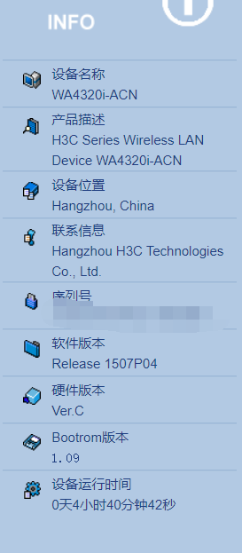

           2、我这款AP能否升级软件版本,版本从哪下载

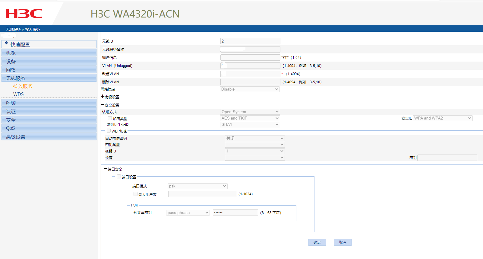

加密方式设置可能有问题
建议参考以下设置
感谢大佬,可以了!
zhiliao_a350Q 发表时间:2021-03-23 更多>>
感谢大佬,可以了!
粉丝:112人 关注:4人
认证方式 下面有个加密类型 打个勾。里面选择AES  WPA2 不要选择tkip
然后把wep取消选择就可以了
粉丝:21人 关注:9人
不要勾选WEP加密,勾选上面的加密类型,点开看有没有其他的加密方式
