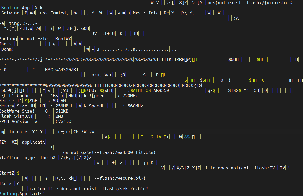

问题:
1、H3C WA4320i AP console线连接显示乱码 ,终端使用的xshell 和 MobaXterm,都不行,京东客服说线的引脚(见下图)和设备不同造成的,见下图:

您好,波特率设置为9600

重启AP,疯狂按ctrl+B进入扩展段,ctrl+Y切换ap模式

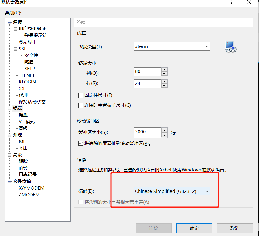

xshell改下这里行吗?
在换换别的编码,线都换了,还是乱码,估计还是编码的问题大吧
发表时间:2021-03-25 更多>>
大佬,编码按着你这个改了,还是不行,今天console线重新从京东换了根新的,还是乱码,H3C WA4320i-ACN AP的console口,有什么特殊之处?
