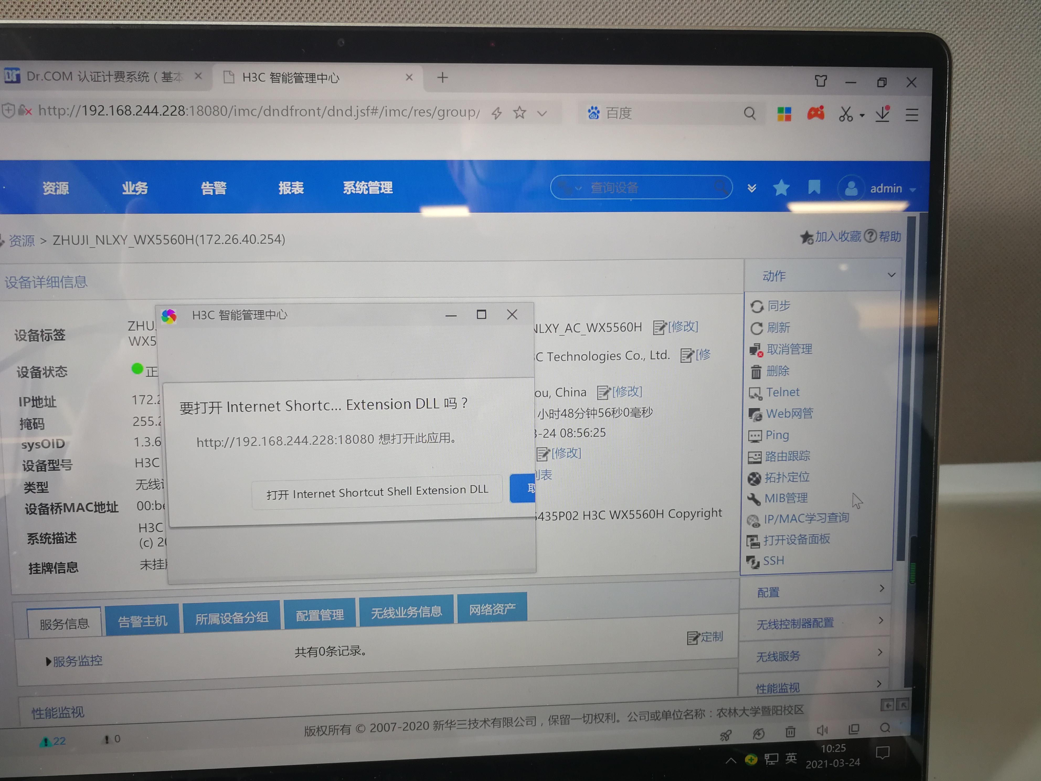

一个无线项目,imc管理ac,客户想通过imc界面资源里里面的设备列表右边的telnet按钮访问ac的命令行界面,但是出现问题无法访问。
点击右边telnet按钮,会弹出一个持续时间很短的窗口,点击无反应。安装imc的这台电脑系统上是有crt软件的。
imc版本 PLAT 7.3 E0705P04
您好,确定AC是否开启telnet,是否有telnet acl限制,正常管理进来,开启权限就可以访问
