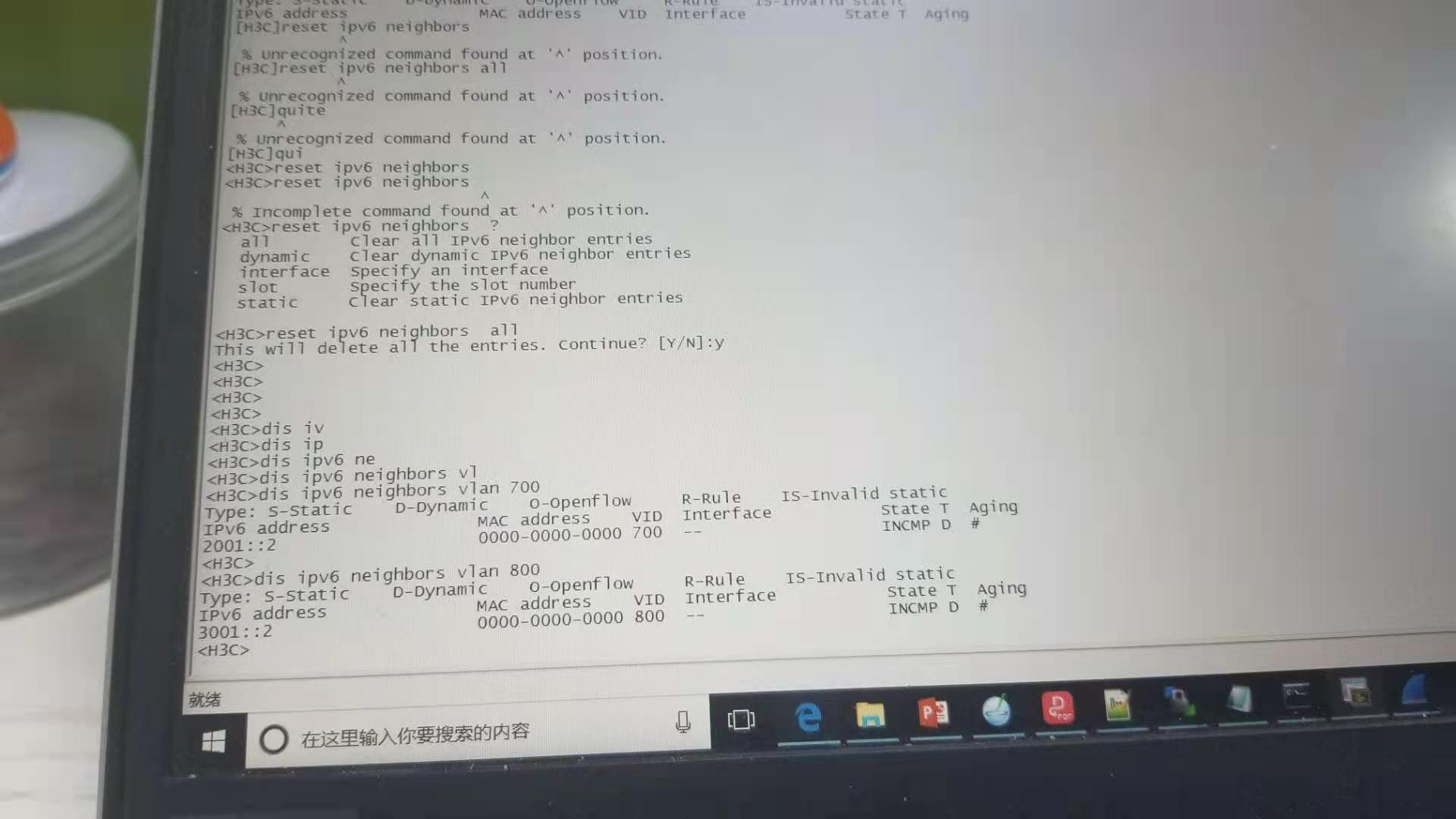

vlan 700 :ipv6 地址2001::1/64
vlan 800:ipv6地址3001::2/64
interface ten-gi1/0/7   在vlan700
interface ten-gi1/0/8   在vlan800
PC1 (ipv6地址为2001::2)和ten-gi1/0/7连接,PC2(ipv6地址为3001::2)和ten-gi1/0/8连接,现在pc1之间的通信要经过交换机,现在发现交换机转发ipv6报文丢包;
不知道是什么原因,ipv6有没有类似ipv4,查看arp表的命令。

display ipv6 neighbors vlan 700无表项,我想问一下,ipv6在打通前是不是向ipv4一样发送arp,我pc1和pc2发送icmpv6 /135的报文已经发出,已经收到交换机的icmpv6 /136的报文,为什么没有表向

我知道,只是举个列子,是不是用icmpv6-nd,替代ipv4 arp了,为什么没有类似arp的表项
zhiliao_s3x64 发表时间:2021-03-24
nd代替了arp “”display ipv6 neighbors“”

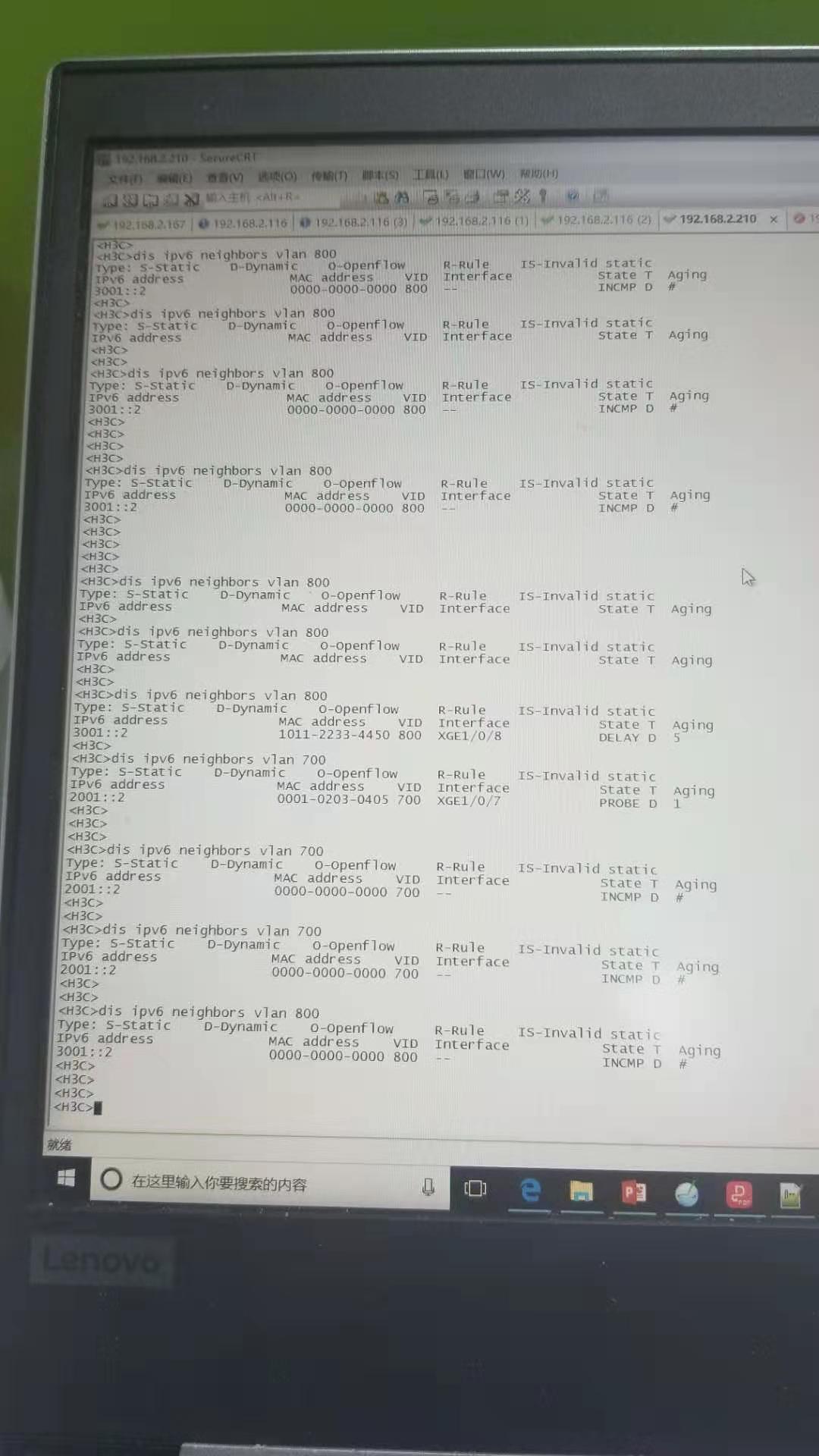

这个怎么这么快就老化了,是不是老化引起的丢包啊
怎么让老化时间加长啊
在线等
age 静态项显示“–”,动态项显示上次可达以来经过的时间(单位为秒),如果始终不可达则显示“#”(只适用于动态项) 参考:http://www.h3c.com/cn/d_201911/1244894_30005_0.htm#_Toc480474913

回复叫我靓仔:
刚开始mac显示不是0,过了5秒就为0了,觉得是老化了,怎么老化这么块
回复zhiliao_s3x64:
ipv6效率高
叫我靓仔 发表时间:2021-03-24
回复叫我靓仔:
总不能不断的发送icmpv6包吧
回复zhiliao_s3x64:
是定期发的,ARP也是
我晕,这也太快了吧,能不能配置老化时间

zhiliao_s3x64 知了小白
这个地址怎么是0000-0000-0000
mac开始不是0,不到10秒就变为0
应该是学到ND后状态机直接进入了DELAY,5s后进入了PROBO。设备对外发送NS进行探测,但是对端没有回复NA。所以临时表项被认为不可达因此被清除。如果对端回复NA,则表象状态机更新为REACH
