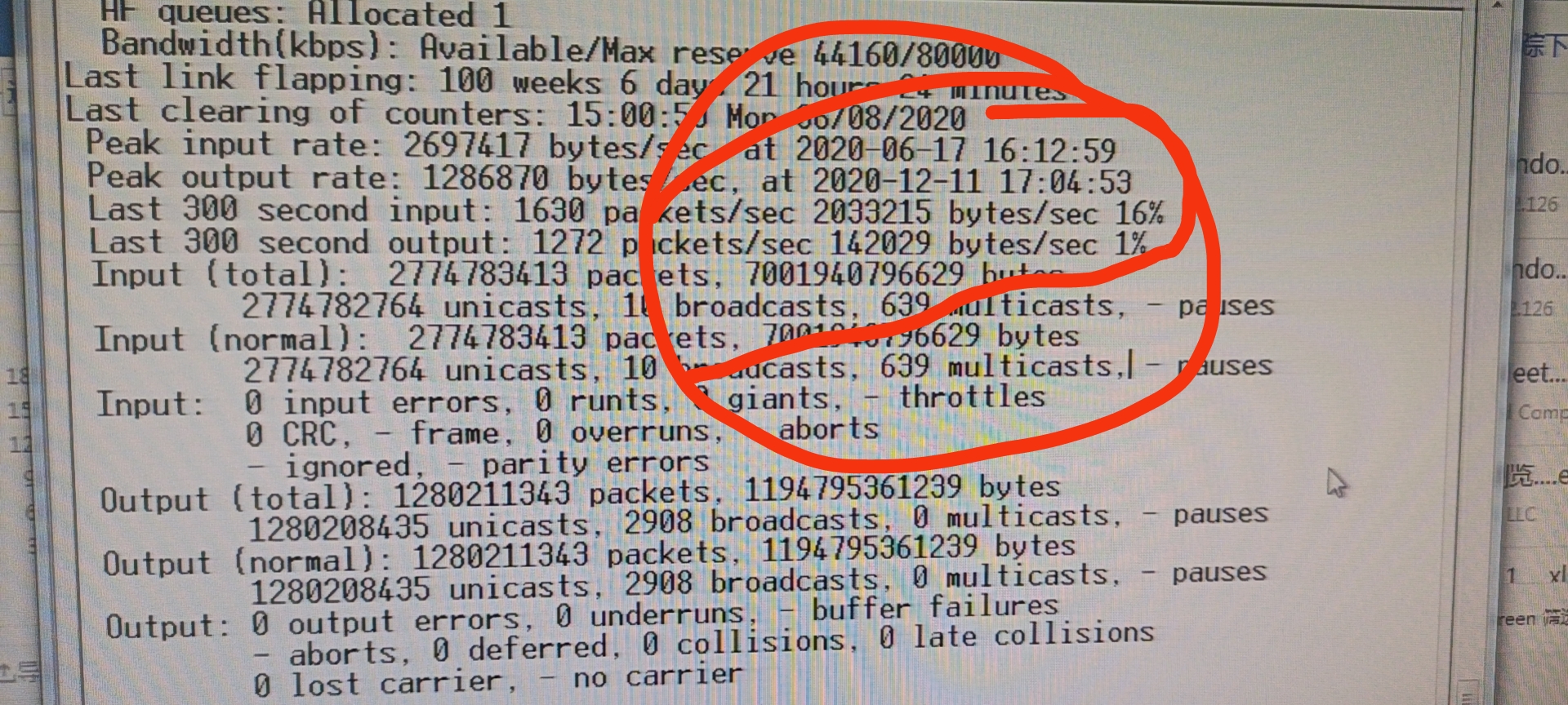

1、接口下300s平均的带宽是2M 么 ? 按照100兆的接口  占用16%是什么意思?  不因该是16M ??

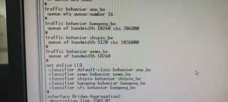

2、针对QOS  麻烦翻译一下  bangong  shipin  yewu 分别限速多少 ?
2MB/s = 16Mb/s
占比16%,你这个是百兆口
16是16Mbps
就是对应的数字范围
