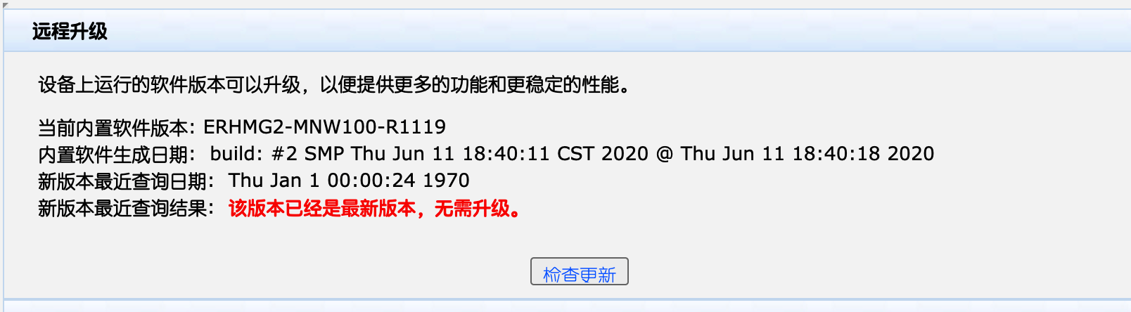

客户的路由器之前使用的挺好,突然端口转发就不能使用了!路由器固件也升级了版本,内网从服务器里面网络维护 ping 硬盘录像机地址没有问题,就是不能转发,客户的互联网接入是固定 IP!有什么方法解决没有!
