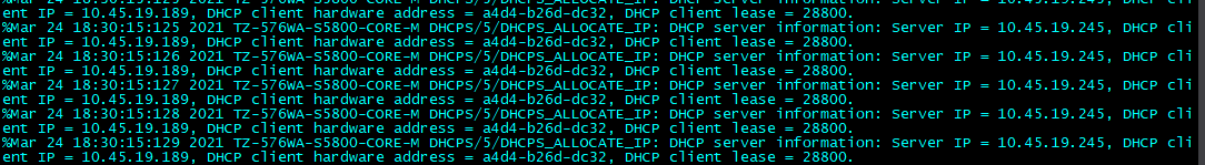

AP上的所有终端只有偶尔几个拿不到地址,且核心一直刷dhcp日志

核心上debug dhcp 交互过程
顺便查看下这个不停刷新的地址,在干什么
