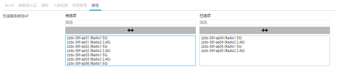

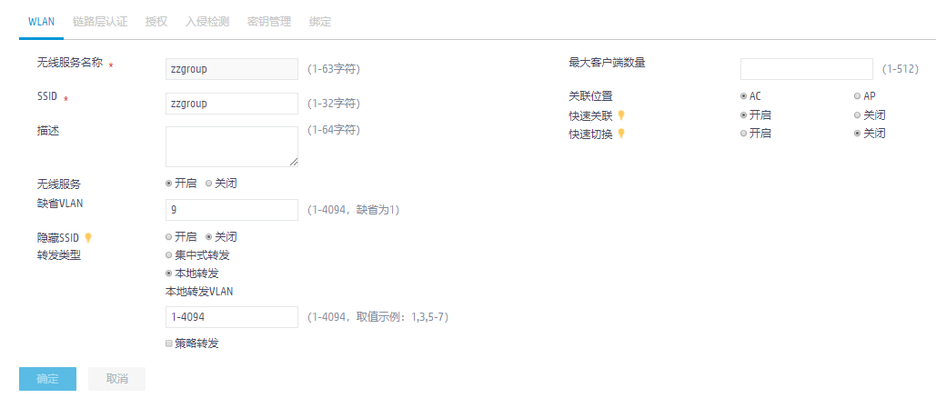

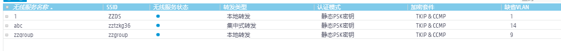

wx3510h 设置了三个热点,前二个热点都是正常使用分别设置了公司的vlan1和vlan14. 第三个设置和前两个一模一样设置成了vlan9 。但是客户端无法连接第三个热点后无法分配到ip地址。dhcp服务器统一给vlan中的客户端分配ip地址。都是正常运行。请教是什么地方配置有问题
网络架构AP在AC下集中管理上接三层交换机 三层交换机为网关

是不是第三个vlan 9 的SSID设置的是本地转发?
好的 谢谢有道理
zhiliao_PJr8l 发表时间:2021-03-25 更多>>
是的 这样有问题吗
有的,需要在AP的上行接口和中间的交换机上(AP和dhcp server之间的交换机)都放通vlan 9
