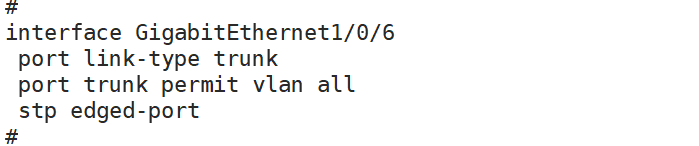

trunk口是不是不可以配置边缘端口?
是的
边缘端口的意义是接终端的
所以在trunk口配置是没有意义的,而且会阻碍STP正常收敛

可以呀,不过一般边缘端口接终端,也不用trunk
粉丝:21人 关注:11人
交换机与交换机的互联口设置边缘端口没有意义,一般是针对连接终端的设备设置边缘端口
