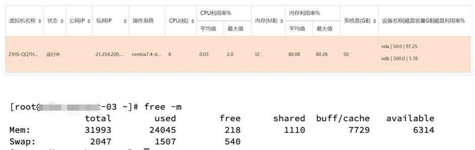

cas显示虚拟机 利用率80%,按照公式计算free-m 里的应该是50%吧,为什么后台和web上显示不一致啊?
cas显示 利用率80%,按照公式计算free-m 里的应该是50%吧,为什么后台和web上显示不一致啊?
粉丝:71人 关注:20人
没错呢,31993-6314,再除以31993就是80%多

需要装castool
请教一下,与swap分区有关系吗? 需要计算在内吗? 差了30% 也太大了吧…

安装了也不行呢?
zhiliao_wErWde 发表时间:2021-03-25
安装成功且允许才会显示正确的利用率,检查一下是否安装成功,可以找window的机器试试看,这个手册里面有的。

安装成功且运行也不行哎,就想确认下centos的虚拟机内存使用率为啥差这么多,与swap分区有关系吗?

这个实时变动的,八九不离十就可以了,如果不装差别超大。

CAS虚拟机内存利用率,在castool 正常运行时,通过执行virsh qemu-agent-command test_1 '{"execute":"guest-statistic"}'获取memory-info信息,计算(total-free) / total
获取了memory-info 怎么计算公式也没用到?
