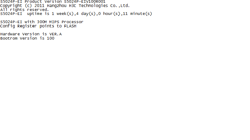

S5024P-EI 是否可以配置SSH?有的话给个案例,谢谢

对应设备不支持SSH。
粉丝:29人 关注:0人
这设备应该只能web操作。
