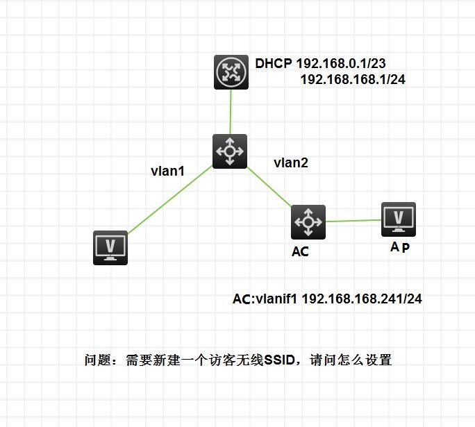

DHCP是由一台H3C 6300G2创建,现在需要在AC上新建一个SSID用于访客使用,和现有的VLAN1和VLAN2隔离,需要支援下。谢谢
