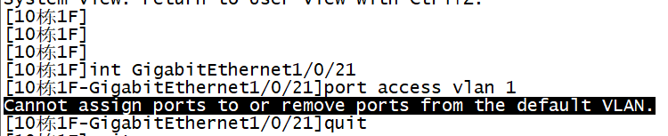

产品型号是S5024PV3-EI;我在配置时如下图所示
为什么我划分端口给 vlan1时出现Cannot assign ports to or remove ports from the default VLAN.

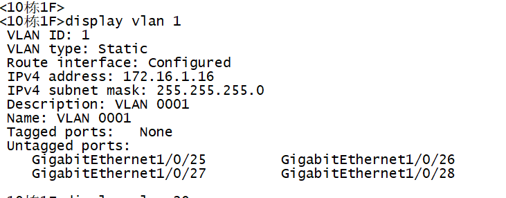

当我display vlan 1时出现下图:

你好,交换机的所有端口默认就是属于 vlan 1。没有配置的情况下,接1条网线到 路由器LAN口,交换机的其他 23个端口就可以使用了
粉丝:21人 关注:11人
桥口就是vlan1,接口下undo port access vlan
我是意思是不是当前口属于其他vlan了那就undo掉,如果没有那就是vlan1的
vlan划分50一次 发表时间:2021-03-26 更多>>
你好,命令是vlan 1;然后undo port access vlan;然后添加端口进去是吗?
zhiliao_0n0kdD 发表时间:2021-03-26
您好,默认是vlan 1,不需要配置
zhiliao_pKUWyV 知了小白
我猜应该是端口配置了其他vlan,如何恢复为vlan1.
直接undo即可,需要注意的话undo语句里面不用vlan id,如:
这样即可。
