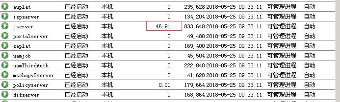

1、V7 IMC是从V5升级过来的,服务器操作系统是server 2003,升级完后查看V7.2的IMC,版本配套表中没有server 2003,现在现象是,如果只安装IMC 平台可以正常登陆;但是部署了EIA7.2组件就不行了,进程也都能够起来,但是jserver这个进程占用的cpu特别高,如下截图:
请问,社区里面有人遇到过这个问题并且解决的吗?因为客户的授权序列号已经过保,所以厂家那边不给走变更流程。

1:CPU高是因为硬件配置不满足要求,V7 imc比V5 imc耗性能,当然新功能也加了很多,乱七八糟的特效啥的,领导都很喜欢看的;

1.2003的系统实在太老,性能跟不上,运行V7版本iMC会很吃力,建议升级系统和数据库。如果需要获取厂家支持建议续保。
