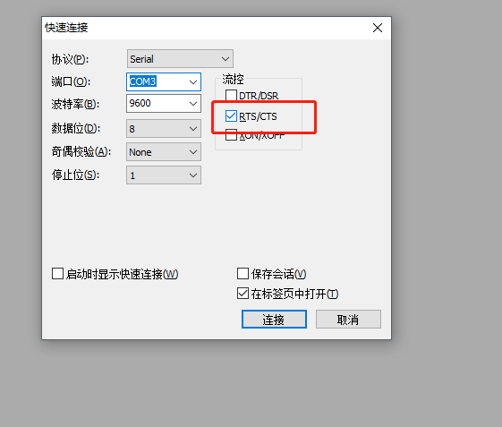

用的crt超级终端 <H3C>system-view ^ % Unrecognized command found at '^' position. <H3C>

去掉这个
console线有问题吧
李云龙的意大利炮 发表时间:2021-03-26 更多>>
去掉了,已经连接上了,就是进入配置界面的时候,总是不能输入命令

有没有具体型号,如果是后缀带  Winet,旧款V5版本,则只能在网页版登录调试呢。命令只有 ping、tracert等几个简单的功能
网页版登录:默认是 192.168.0.253,账号密码都是 admin 你的电脑不是这个网段的话,可以先把你电脑设置成静态的 办公ip,再在高级里添加 192.168.0.10这个网段

你的具体型号是 S5500-24P-WiNet-LSPZ124PWNT ,看一下是不是V5 的版本把

我在华三官网查询到这个序列号是2015出厂的 winet V5版本交换机,所有的功能都是在网页版鼠标点点点的,命令行只有简单的检查功能
