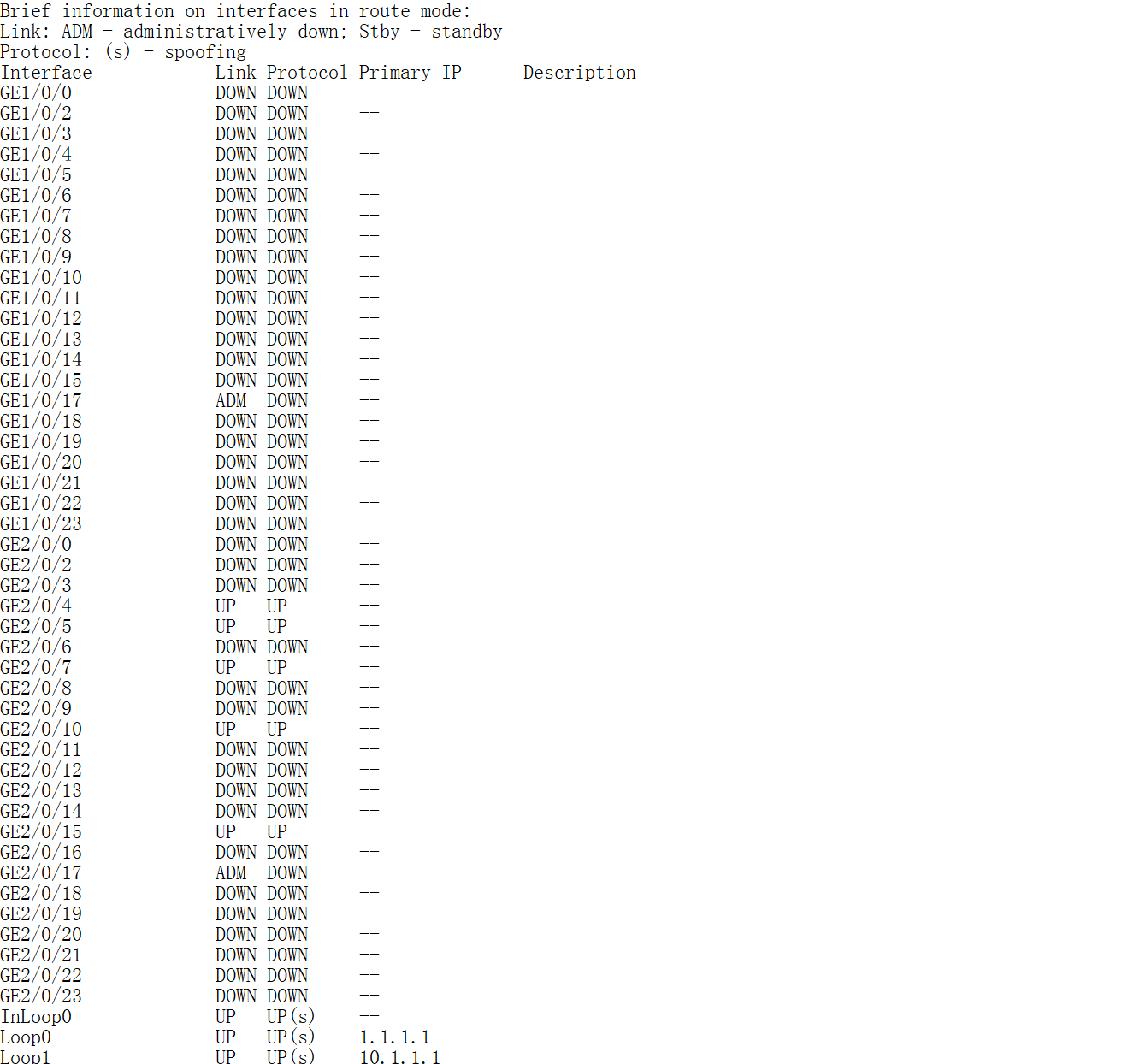

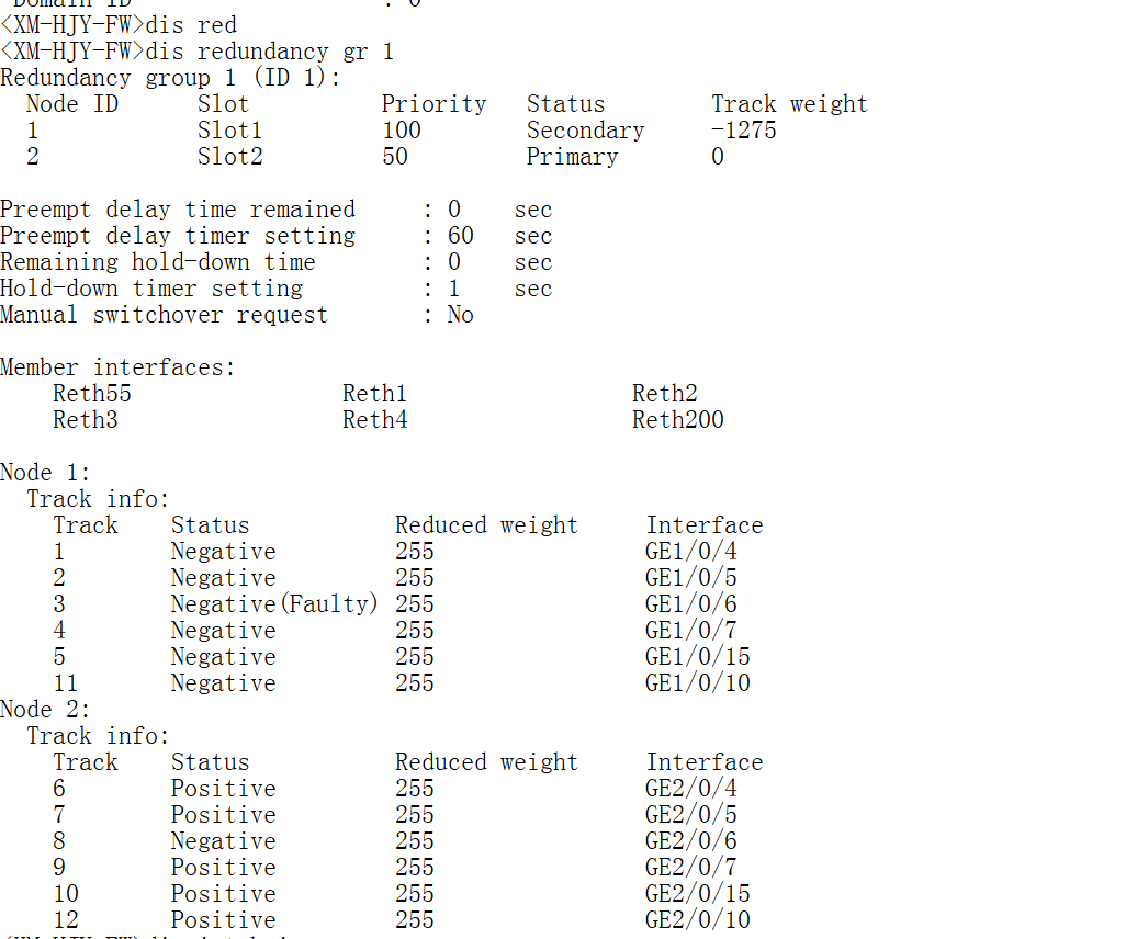

这个冗余状态正常吗,这个Track weight 是什么意思,为什么是-1275,(node1状态后面faulty是为什么)

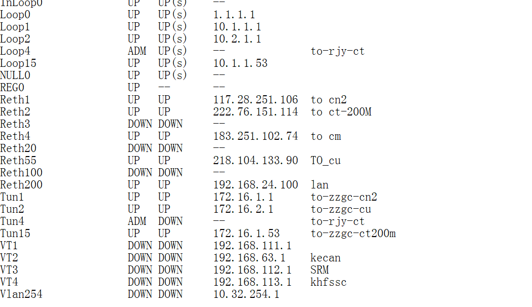

防火墙为上面为出口,下面接了核心交换
粉丝:45人 关注:0人
主节点异常,权重值减少,业务切换到备节点了。
