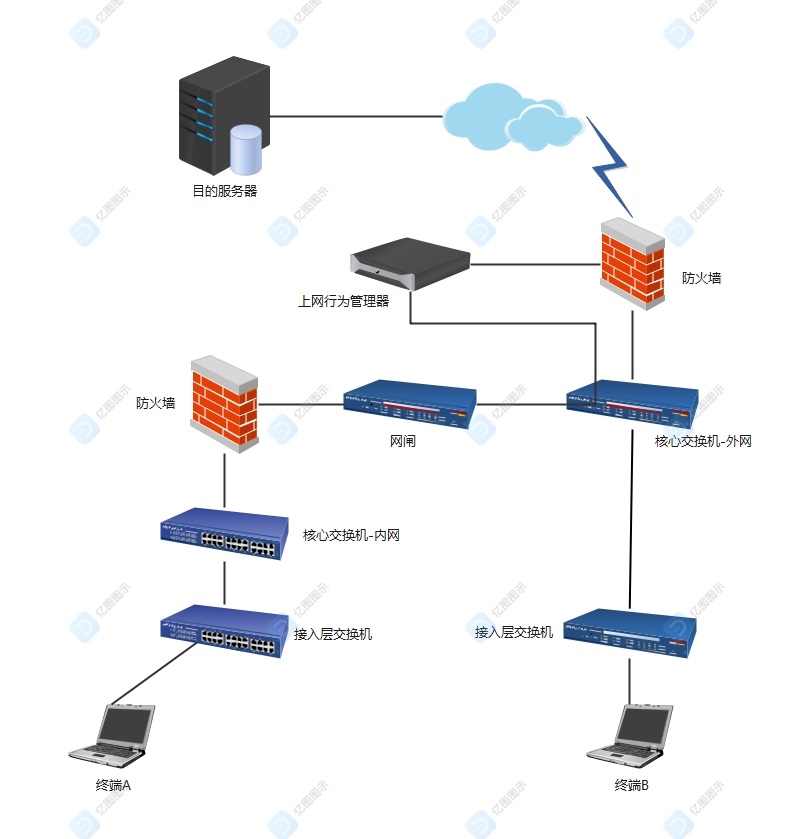

如拓扑图,网络主要分2个区域,一个内网局域网(除了网闸允许的,其它一概访问不了),一个是外网局域网(可以正常访问互联网)。
外网局域网里,终端B用浏览器可以访问接口网址。
内网局域网里,终端A用浏览器无法访问该接口网址。已经在网闸配置了由内向外的通道。用telnet 可以连接上该端口。

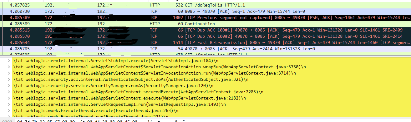

于是,在终端B和网闸外端机端口抓包。发现,网闸外端机抓得包,没有这些黑底的包。而这些包,恰好就是对端接口网址发来的东西。
请教懂得大佬,要怎么处理。下图是在终端B上抓的部分截图。
