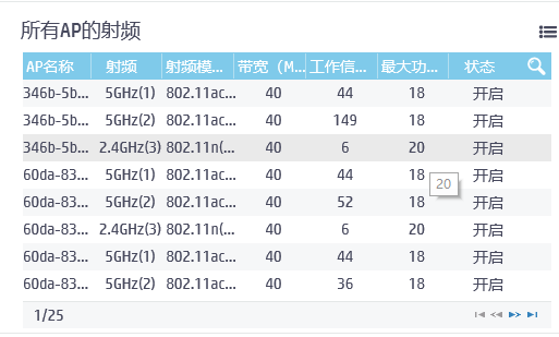

用手机WiFi分析仪  看干扰  基本没看到2.4G信号   这是为什么?????我已经把发射功率跳到最大    5G信号一大把,但是穿墙能力太弱,就WA4320 和WA5530 这两款

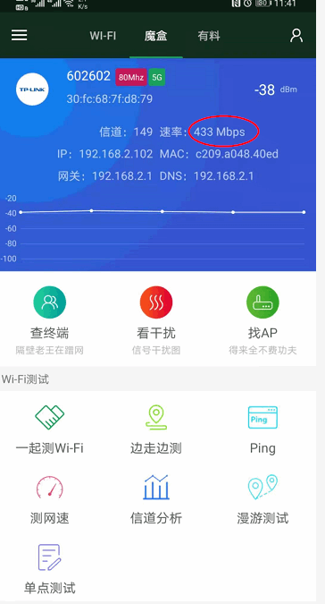

这是绑定了模板吧这是我自己家里的手机和wifi连接速率433M  ,现场那边这个连接速率30M这样 还有更低 5G信号有  2.4G信号反而找不着   我不知道是不是哪里没设置好

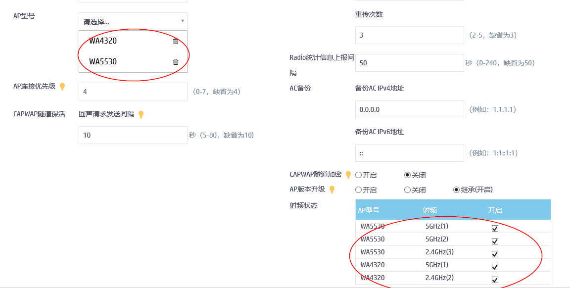

是不是没有绑定无线服务模板。
我贴个图你看看 应该是绑定了

射频是开启,需要关注2.4G射频上是否应用了模版,在AC上查看终端协商的速率是多少,让AC自动去协商信道和功率
