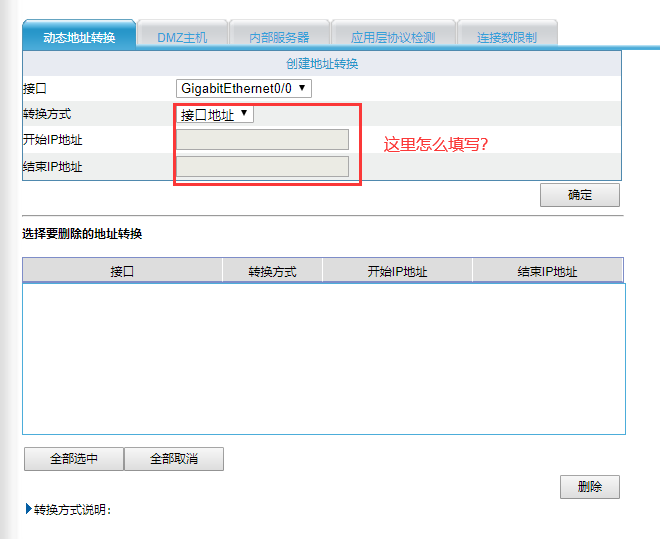

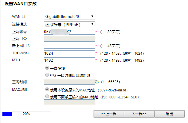

求助大佬:公司重置了路由器,快速向导设置完成PPPOE上网,后续的NAT转发或其他如何设置?
(路由型号MSR930,第一次接触企业路由,实在不会,求大佬带路!)

您好,终端全部上网的化,就选择所有,any
粉丝:42人 关注:3人
0.0.0.0 就行全部转换
