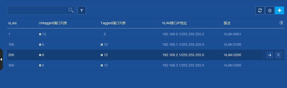

s5560-30s-ei这个交换机想做成vlan能相互访问,请问需要怎么做。如有命令更好,谢谢老大们。现在vlan直接不能互相访问。

vlan互通走三层,看设备上已经划好vlan和ip了,要想下面的终端互通,需要在终端上配置网关
怎么配置网关 我也是一直找不到

您好,网关在一个交换机就是互访的呀,检查一下是不是下面的终端没有写网关地址
Xcheng 九段
粉丝:141人 关注:3人
默认就是能互访的。
1.检查下vlanif接口下配置
如
sys
int vl 200
dis this
2.检查下端口配置,dis int g br
3.检查下终端网关地址是否是S5560侧
4.检查下终端是否开启了防火墙。。。
都确认没问题,建议拨打400热线或者购买渠道的H3C认证代理商方面寻求帮助。
