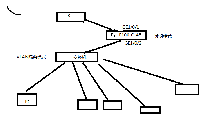

使用防火墙透明模式部分终端无法上网,直接连接可以上网

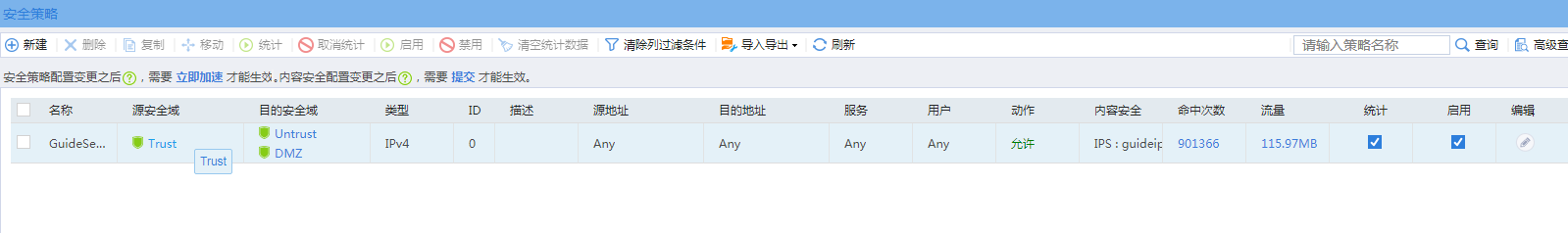

劉文飛 知了小白
这是策略和接口
