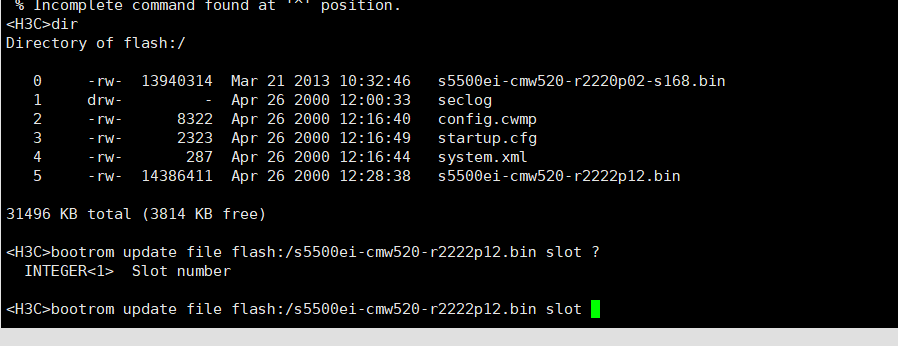

怎么没有slot 0
粉丝:13人 关注:0人
盒子设备没有slot0
是呀,这个不就是slot1吗

怎么升级呀,bootrom update file flash:/s5500ei-cmw520-r2222p12.bin slot 1?

Xcheng 九段
粉丝:141人 关注:3人
输入slot 1即可
slot 0对应的主控插槽位置,盒式设备或单主控在slot1则输入1即可。
用户视图下 del /u 文件名
Xcheng 发表时间:2021-03-30 更多>>
升级失败了,是什么原因呢,交换机是s5500-28c-ei,是交换机版本不支持吗
zhiliao_964nce 发表时间:2021-03-30
这个看要具体提示的呀!
哦,空间不足了,删除的命令是什么
用户视图下 del /u 文件名
