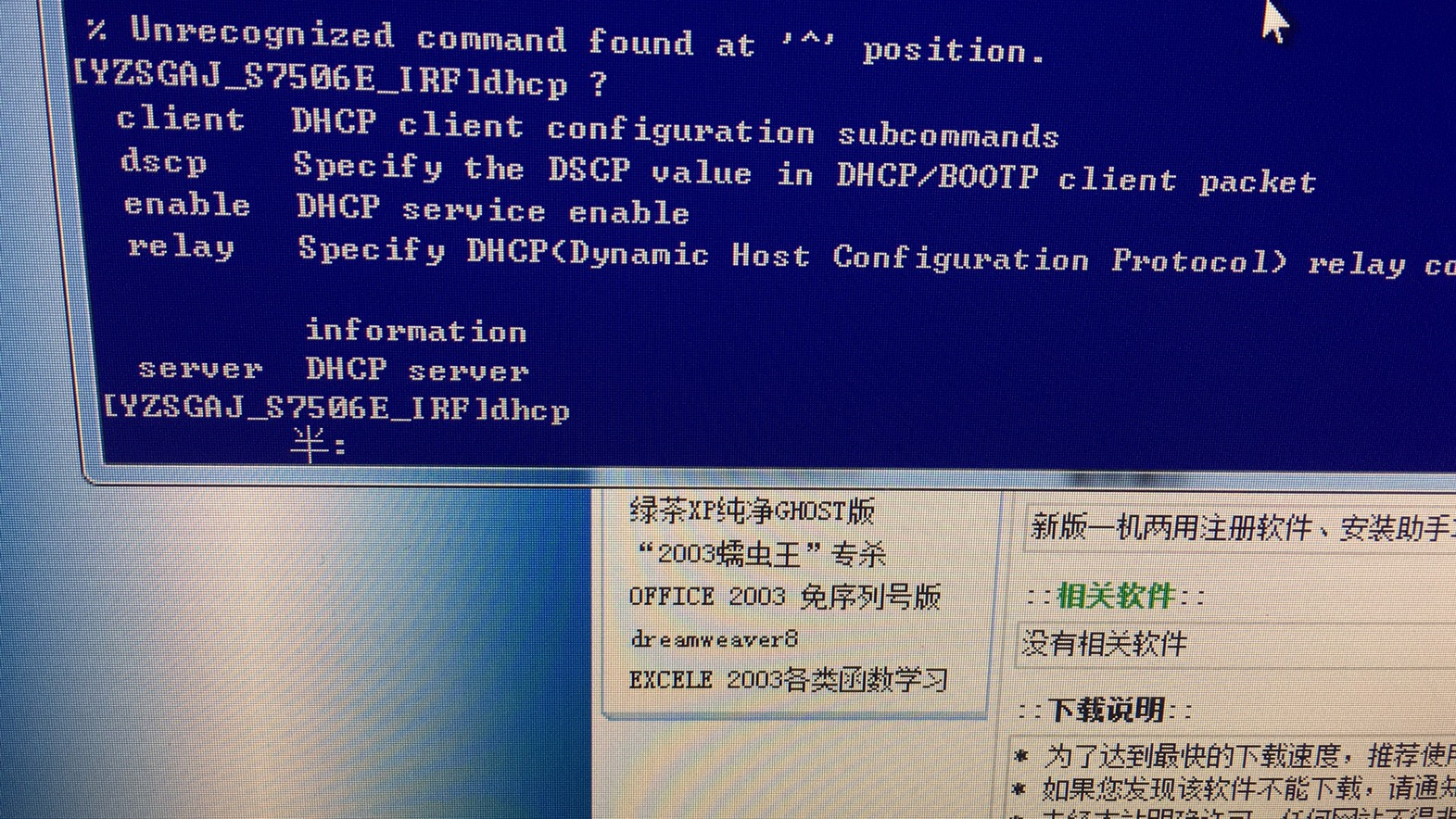

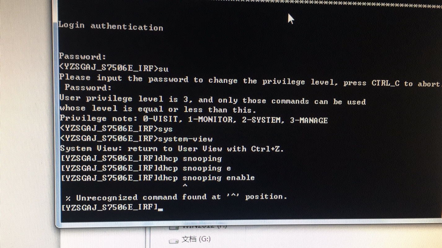

如上图 ,S7506E V5版本dhcp snooping 怎么配置?为什么没有dhcp snooping enable的命令

版本比较老,用新的V5版本,比如6610就有如下命令
5.8  DHCP Snooping典型配置举例
5.8.1  DHCP Snooping配置举例
1. 组网需求
Switch B通过以太网端口GigabitEthernet2/0/1连接到DHCP服务器,通过以太网端口GigabitEthernet2/0/2、GigabitEthernet2/0/3连接到DHCP客户端。要求:
l              与DHCP服务器相连的端口可以转发DHCP服务器的响应报文,而其他端口不转发DHCP服务器的响应报文。
l              记录DHCP-REQUEST和信任端口收到的DHCP-ACK广播报文中DHCP客户端IP地址及MAC地址的绑定关系。
2. 组网图
图5-3 DHCP Snooping组网示意图
3. 配置步骤
# 使能DHCP Snooping功能。
<SwitchB> system-view
[SwitchB] dhcp-snooping
# 配置GigabitEthernet2/0/1端口为信任端口。
[SwitchB] interface GigabitEthernet 2/0/1
[SwitchB-GigabitEthernet2/0/1] dhcp-snooping trust
[SwitchB-GigabitEthernet2/0/1] quit

您好,dhcp-snooping enable

  DHCP Snooping配置举例
1. 组网需求
Switch B通过以太网端口GigabitEthernet1/0/1连接到DHCP服务器,通过以太网端口GigabitEthernet1/0/2、GigabitEthernet1/0/3连接到DHCP客户端。要求:
·              与DHCP服务器相连的端口可以转发DHCP服务器的响应报文,而其他端口不转发DHCP服务器的响应报文。
·              记录DHCP-REQUEST和信任端口收到的DHCP-ACK广播报文中DHCP客户端IP地址及MAC地址的绑定关系。
2. 组网图
3. 配置步骤
# 配置GigabitEthernet1/0/1端口为信任端口。
[SwitchB] interface GigabitEthernet 1/0/1
[SwitchB-GigabitEthernet1/0/1] dhcp-snooping trust
[SwitchB-GigabitEthernet1/0/1] quit
