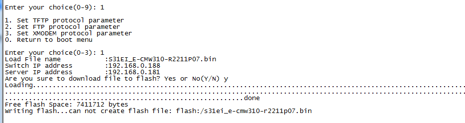

交换机正常使用,突然固件消失,然后使用CONSOLE线超级终端登录后发现FLASH内没有任何文件,然后使用TFTP写入BIN固件,但是下载完成后提示如下:

是不是flash坏掉了,看看还能不能保存诊断或者配置,然后联系下400

怀疑是bootrom与系统版本不配套
先升级到bootrom看看吧
升级后问题依旧则需要拨打400热线定位问题了。

应该是flash坏掉了

我只会用CTRL+B然后升级S31EI_E-CMW310-R2211P07.BIN啊,你说的升级BOOTROM怎么升级啊
