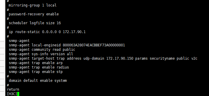

因为垮了三层,如果要跨三层看arp,需要通过snmp辅助
zhiliao_ENRgm 知了小白
snmp在三层上都是打开的
