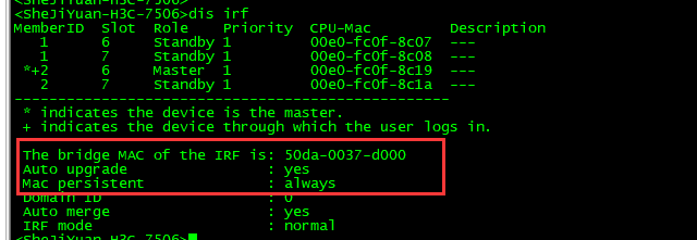

   2台7506做堆叠,每台7506上均有2块主控板,在一次事件中状态为master的主控板down掉了,并且没有自动切换到那台7506的备主控板上
   经手动处理后,另一台7506的一块主控板转为了master状态,之后原先坏掉的主控板经修理后插回来,整体恢复正常。
   但有一个业务因为绑定了网关mac地址不通,后来发现是7506上的mac地址变化了,但是irf里配置了桥mac永久保留,请问这是怎么回事?
  是因为原主控板down掉了,所以桥mac就算设置了永久保留也会丢失变更吗?
