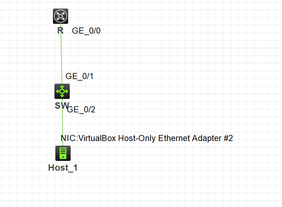

在全局使能Dot1X,接口下使能,通过host连接virtulbox host-only网卡,在物理机上使用inode发起认证,显示连接失败。
交换机上显示:SW DOT1X/6/DOT1X_LOGIN_FAILURE: -IfName=GigabitEthernet1/0/2-MACAddr=0800-2700-cced-VLANID=2-Username=localuser; User failed 802.1X authentication.

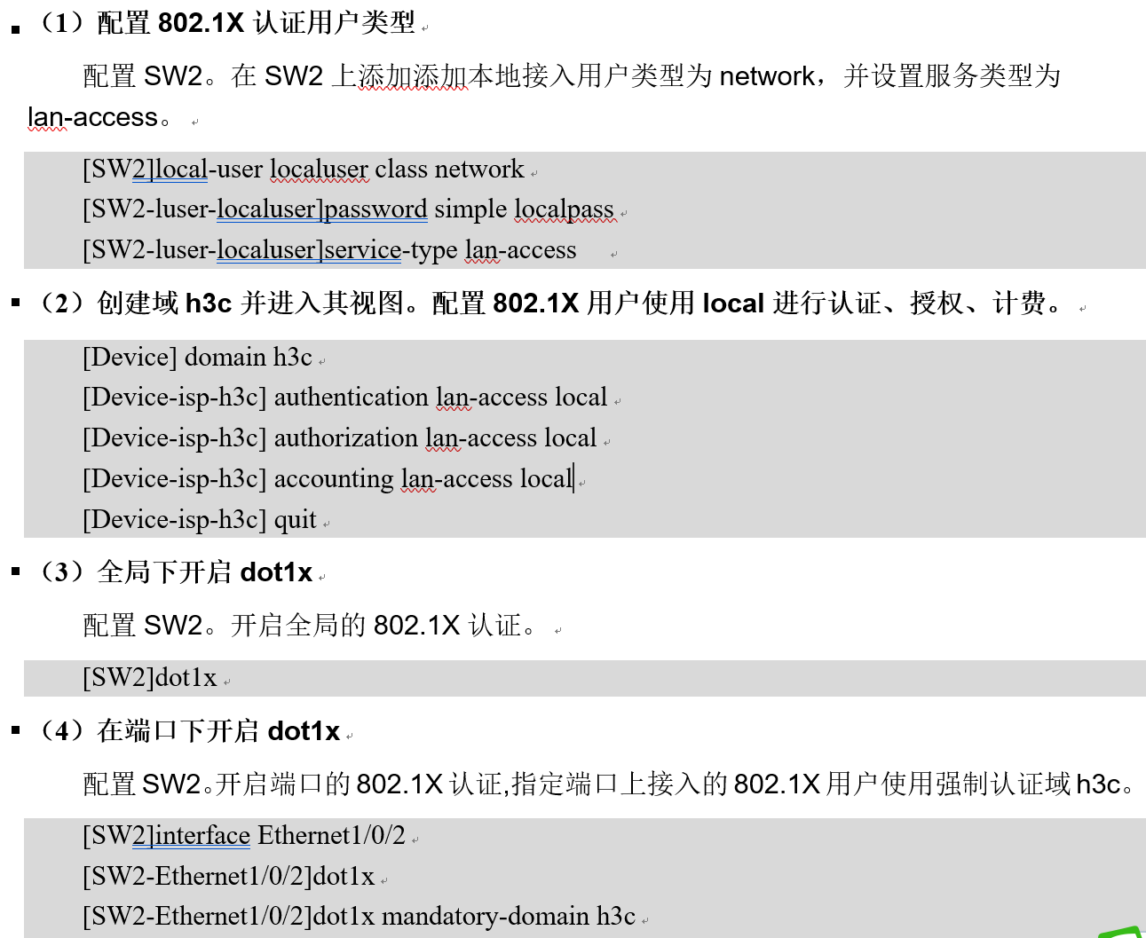

模拟器实现1X有问题,用真机做
zhiliao_v73WqF 知了小白
成功解决,增加了强制认证。
zhiliao_v73WqF 发表时间:2021-04-01 更多>>
成功解决,增加了强制认证。
