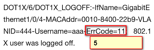

设备开启了dot1x准入认证功能,每天dot1x模块会产生大量用户下线日志,级别6,错误码5(解析为设备强制授权),想知道是什么原因产生这个错误码的日志,如果该日志产生对用户没影响,有无办法减少该日志的产生?

主要想知道这个错误码5的产生原因,不能关闭日志级别6 dot1x模块的日志,因为有些认证失败的日志也是级别6,需要保留的;
发表时间:2021-03-31
回复:
ErrCode = 11; DOT1X_CAUSECODE_SESSION_TIMEOUT 表示限制切断。服务器下发的用户时长用尽。
你等着 发表时间:2021-03-31
回复你等着:
需要查询的是ErrCode = 5,图片只是例子哈
发表时间:2021-03-31
回复:
ErrCode = 5; DOT1X_CAUSECODE_AUTHCONTROL_FORCEUNAUTH 设备强制去授权。 1、mac认证在线的情况,1x用户上线,1x用户下线mac用户 2、GlobalMac创建失败 3、上线用户数超过最大值 4、授权失败 5、端口down引起用户下线
你等着 发表时间:2021-03-31
