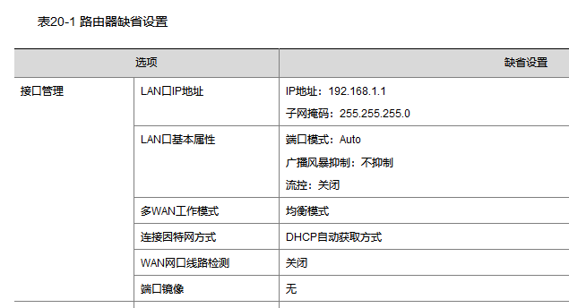

用的什么地址登陆的设备
恢复出厂设置后 应该用 192.168.1.0 网段地址去登陆,把路由器多余的线全部拔掉, 电脑可以配置 192.168.1.2
